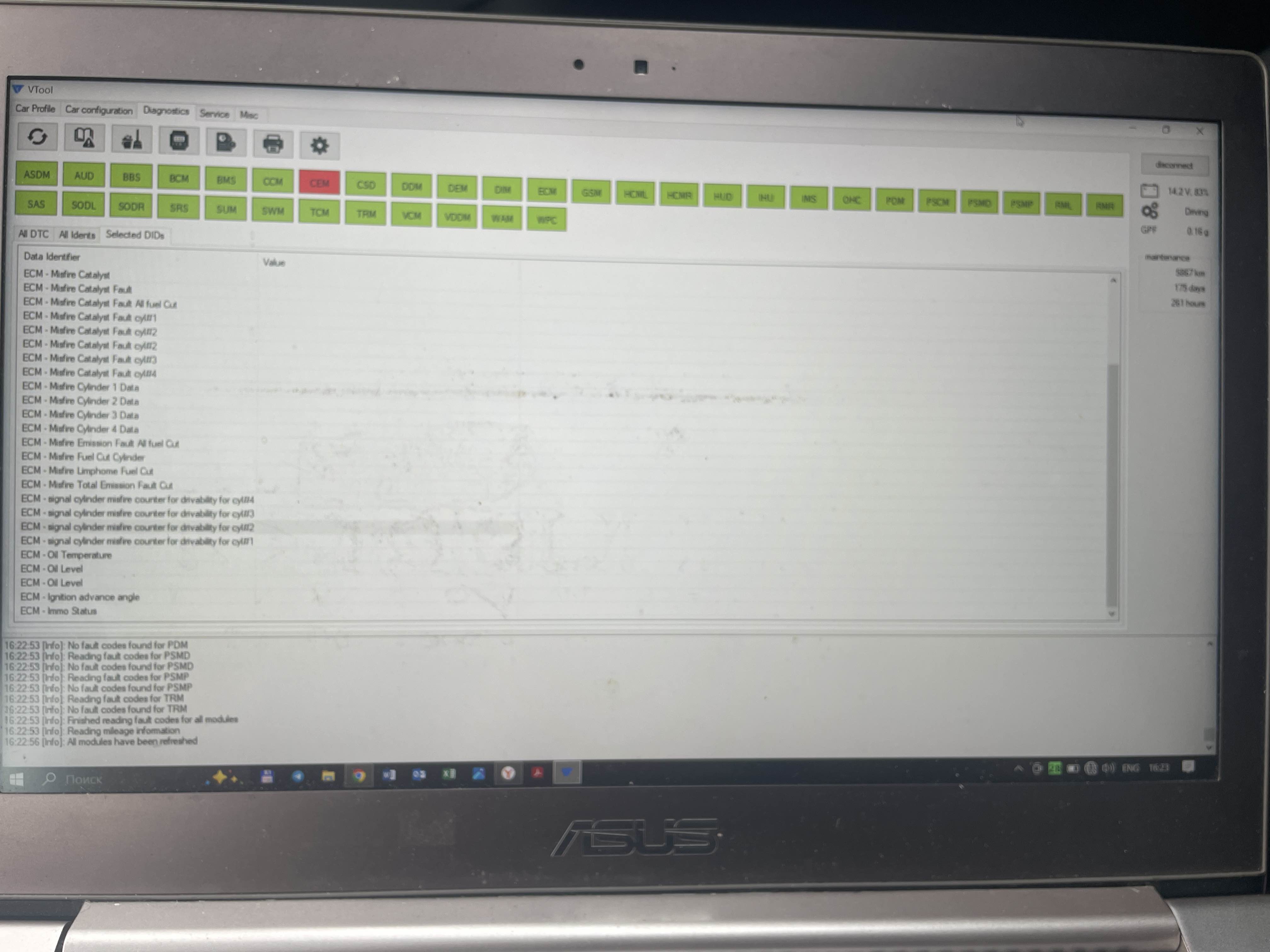

Andrey wrote: 01 Dec 2025, 23:46 Когда свечи менял, катушки перекинул - не помогло. Ладно бы по одной пропуски были, а тут по всем сыпет...
На фото диагностики пропуски только по 4-му цилиндру.
Реальные результаты можно увидеть? Или вопрос решен?
Почему только по 4 цилиндру... на фото по всем цилиндрам пропуски.
Вопрос пока не решен.
На прошлой неделе делал ТО, менял ремни, фильтр топливный и свечи - не помогло... так же по всем 4 цилиндрам идут пропуски. Свечи в этот раз оригинальные.

Что значит: "реальные результаты можно увидеть?"
Столбец "вличина" где нули я считал, что нет пропусков.
Такое впечатление, что-то не так с системой VVT.
Я бы проверил, по аналогии с похожими проблемами на бензиках бмв, в первую очередь, состояние клапанов VVT.
Если они одинаковые - поменял бы местами и посмотрел результат.
Проверил бы углы установки распредвалов.
Больше пока нет идей.

А у меня почему-то вообще ничего тут не показывает, хотя скачал последнюю версию программы. Что-то не так делаю..?
85830
Posts: 7
Joined: 17 Feb 2026, 07:16
Re: Пропуски зажигания
Post by 85830 »
А сейчас еще посмотрел - у меня сохранилась какая-то из предыдущих версий. Установил ее - на ней пропуски показывает. Но! Если выбираешь слишком много галочек (примерно 10 и выше) - показания не обновляются. Если 5-6 галочек - показывает. При этом еще странный момент - показатели общего количества пропусков вообще по кругу ходят значения

85830 wrote: 29 Apr 2026, 08:41 vtool, не ответите?
VIN автомобиля пришлите, я посмотрю логи. много "галочек" включать не нужно, модуль не успевает обработать запросы.
