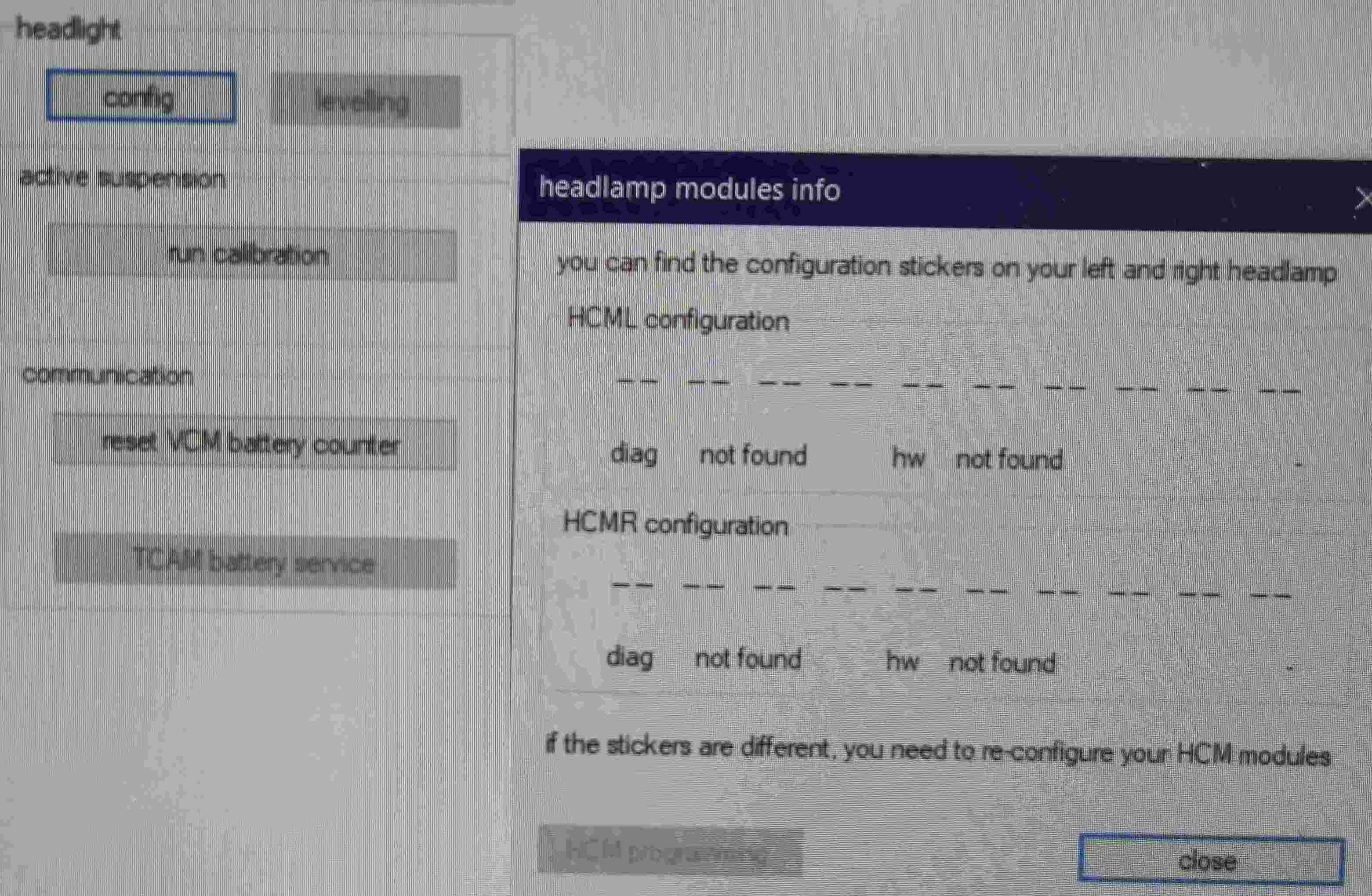

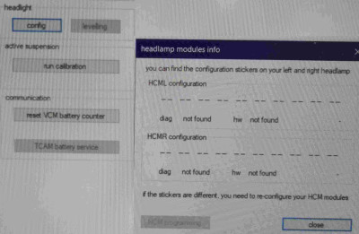

В окошке headlight, по кнопке config у меня вот так: HCM programming- не доступно. HCML и HCMR configuration - not found.
Кнопка level вообще неактивна...
Кто-то сталкивался? Как я понимаю тут должны отображаться номера конфигов фар.
Полез в эту кнопку, т.к. пару месяцев наблюдаю самопрозвольное включение/отключение ближнего света (дальний в автомате вообще последние две недели не включается, а в ручную включается и может через 5 - 25 сек сам отключиться. Надеялся переконфигурировать и решить, но что-то идёт не так)

Re: Программирование фар
в вашем автомобиле нет модулей HCM. фарами управляет CEM
