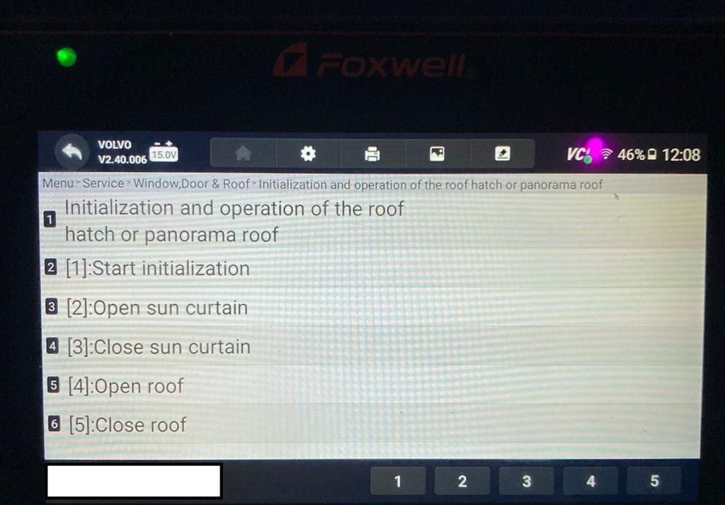

В сканере вот такие калибровки есть, но не знаю работают ли,т.к. нет панорамы.Я посмотрю какие есть калибровки и добавлю в ближайшую версию
