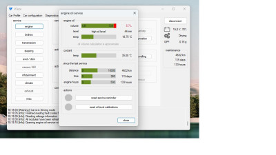

Post by Warmech »

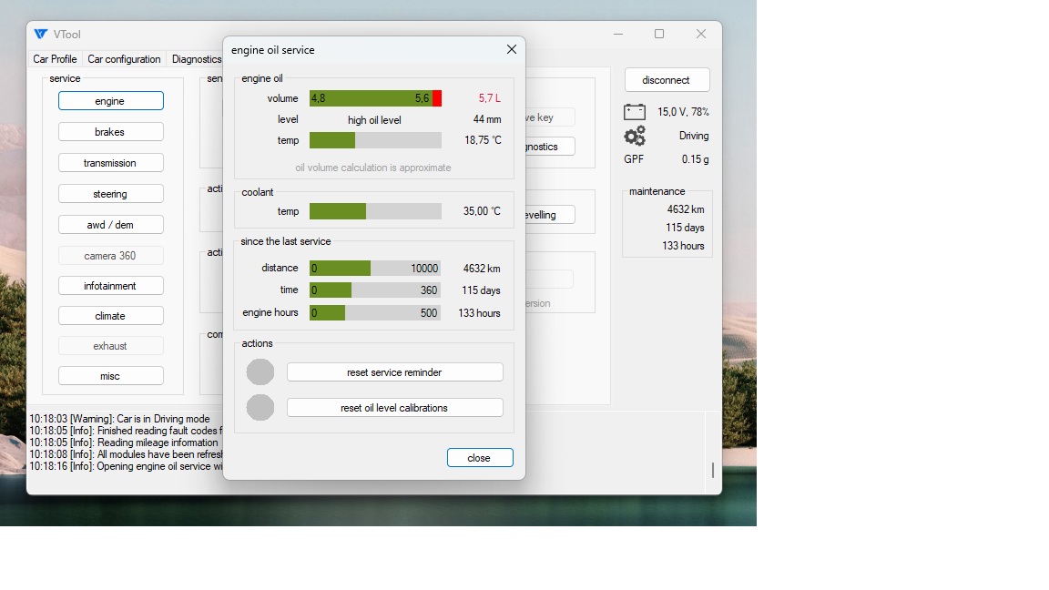

vtool wrote: 18 Jun 2025, 23:01 Хорошо бы увидеть скриншот с цифрами, либо VIN, чтобы я логи на сервере посмотрел.
Комп не показывает превышения, пока не превышено значительно. до полулитра превышения может и не ругаться.
При этом, раз бортовой комп показывает полный уровень, там как минимум 5.6 ?
VIN отправил в личку, по двигателям я так понял "Конструктивно двигатель с разными индексами на конце (напрю T20, T23, T26, T27) один и тот же(внутренний диаметр цилиндра, камера сгорания, ход поршня и т.д.) - всё одинаковое. Отличаются они мощностью на выходе, которая изменена посредством разной настройки модулей управления, турбонаддува, впрыска и т.д."
Так что заправочный объем должен быть 5.6, но с учетом того что масло все равно в системе остается, я залил 5.2.
Поэтому и спрашиваю, может калибровку надо было делать?

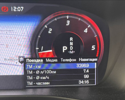

Re: Уровень масла
Проверил уровень. Норм показывает, с учетом того что заливал 5.0 л (по мануалу 5.2 л.,дизель), калибровку делаю после каждой замены. И из 4800 км пробега, 3300 км трасса Мурманск-Ейск.
Posts: 426

Warmech wrote: 19 Jun 2025, 10:32 Так что заправочный объем должен быть 5.6, но с учетом того что масло все равно в системе остается, я залил 5.2.
После замены масла ECM не может сразу точно определить уровень. Именно для этого и нужна так называемая "калибровка".
С её помощью ECM сообщается, что масла залито ровно столько, сколько нужно. В этот момент уровень отображается как "максимум". Это позволяет запустить двигатель и избежать ошибки по низкому уровню масла.
Далее ECM рассчитывает уровень по своему алгоритму, и спустя какое-то время он стабилизируется и начинает отображаться корректно.
По поводу того, что залито 5.2, а показывает 5.7. В мануалах указывается объем масла для сухого двигателя. При замене 0.3-0.5л не сливаемого остатка. Если учесть это, то показывается как раз верно. Это подтверждает и уровень на экране мультимедиа, который несмотря на залитые 5.2 вместо 5.6 показывает максимум

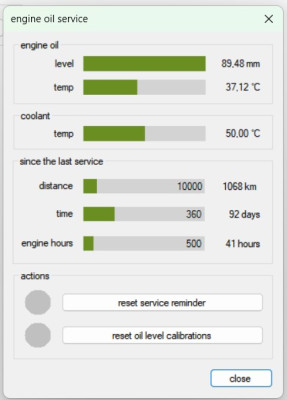

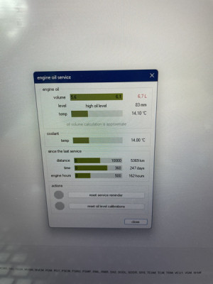

lotus_ms
Posts: 12
Joined: 05 Jan 2025, 03:31
Re: Уровень масла
Post by lotus_ms »

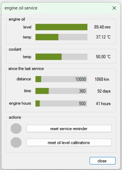

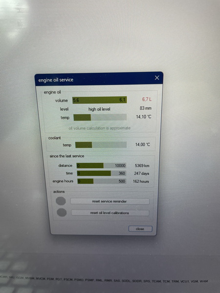

У меня с завода было 89мм.
После замены масла (у меня по мануалу 6,1 - залил ровно 6) стало 83мм.
Есть подозрение что для моего двигателя B420T10 шкалу зависимости в VTOOL нужно подправить.
Сборка Швеция. Не могли же шведы залить изначально 6,7 литров...

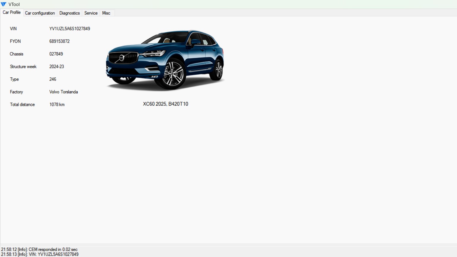

vin
vin
После замены
После замены
Уровень на новой машине с завода
