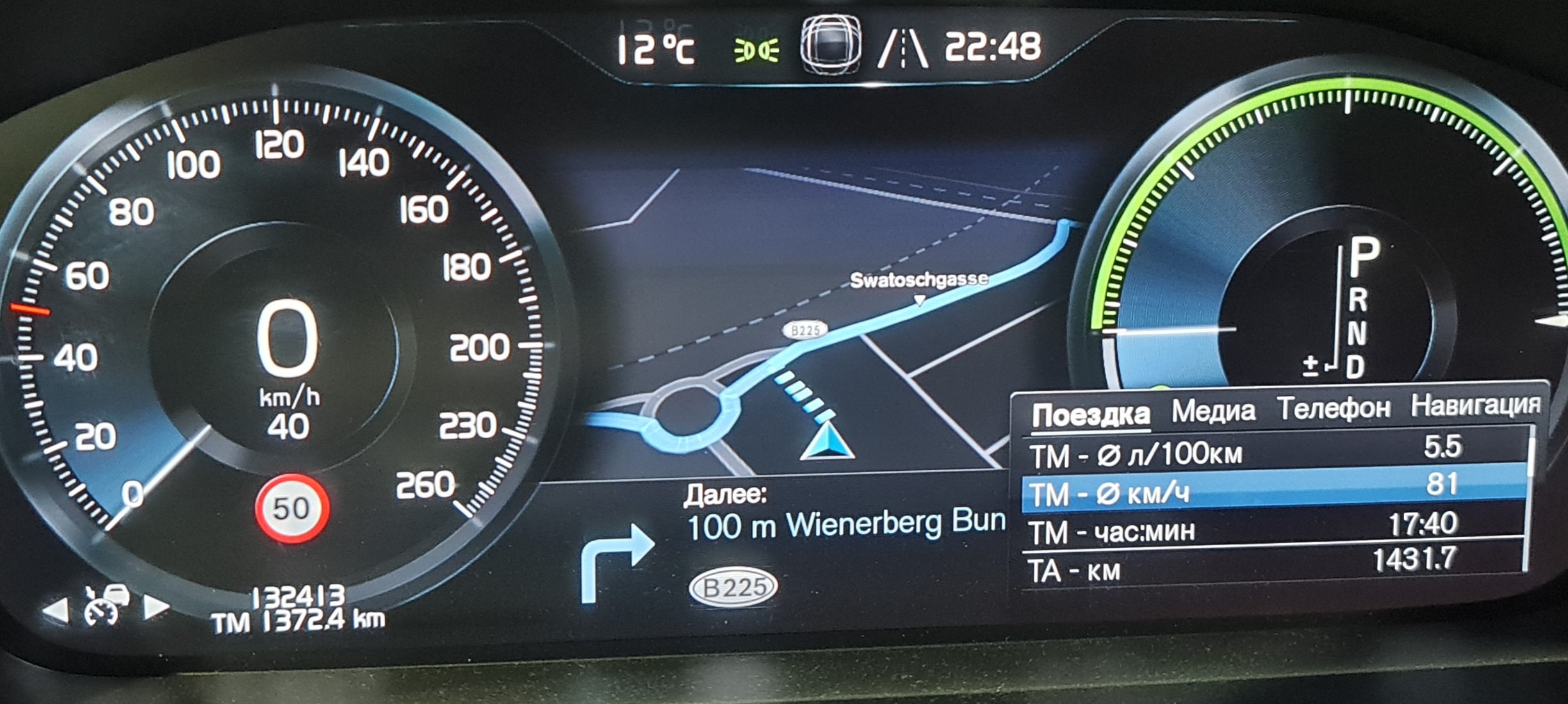

попробуй поехать в ручном режиме переключения передач - должно стать немного понятнее. В автоматическом никакой экономии нет, а, допустим, если ехать 90 в автоматическом, комп расчитывает расход на 7 передаче, 8 для него рановато, и показывает это как самый экономичный вариант - обе шкалы совпадают. Если в этот момент в ручном режиме включить 8 передачу, то одна из шкал упадёт ниже второй - фактический расход будет ниже расчетного, вот тогда и будет экономия. Мой минимум - 5,5 л/100км за 1400км пробега.

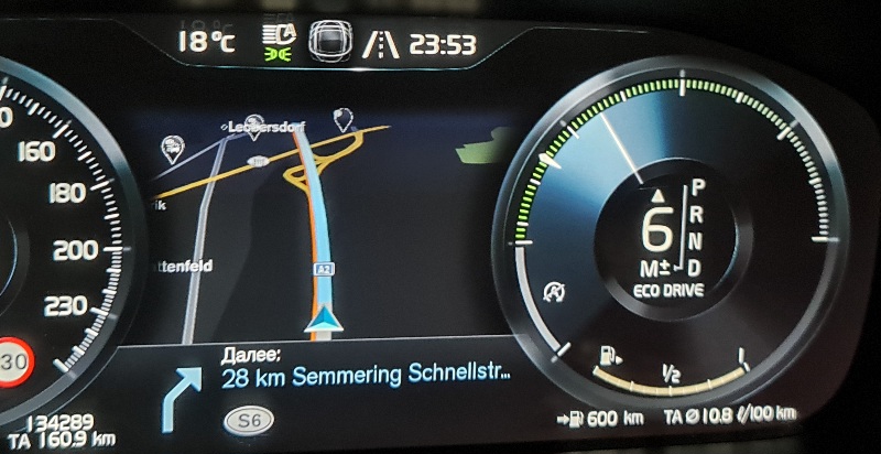

Вот тут компьютер расчитал оптимальным ехать на 4 или 3 передаче, но мы едем на 7 в ручном режиме - экономия почти на всю шкалу. (в гору с прицепом-дачей)

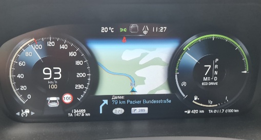

Здесь же наоборот - компьютер расчитал 7 или 8 передачу - а едем на 6
