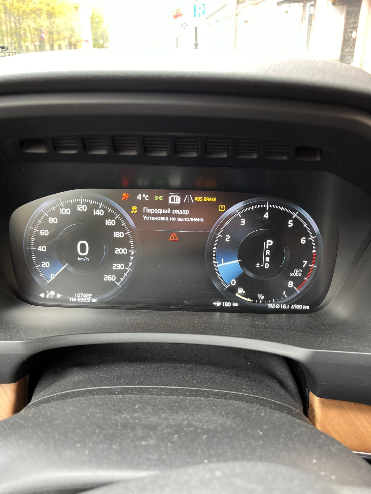

После замены лобового, выставил камеру горизонтально инструментом и сбросил калибровки камеры и радара. Езжу уже второй день по инструкции, но радар не калибруется. Подскажите, это фото означает, что процесс калибровки еще не завершен или завершен, но безуспешно?
Какие еще действия посоветуете для калибровки?

Ошибка же по калибровке радара, а не камеры. Радару важна лишь правильная регулировка по уровню и должно быть всё хорошо.
При калибровке соблюдать условия - скорость желательно больше 80+, расстояние до автомобиля впереди 4-5 корпусов, хорошая разметка.
После нескольких неудачных попыток, перед выездом на трассу для калибровки ее лучше сбросить еще раз.

Тоже при замене стекла столкнулся с отвалом ADAS. Победил и подробно описал:
https://www.drive2.ru/l/681830800957652 ... 6787349221
Для автокалибровки обязательное условие не только скорость, но и попутные авто.
Пилотассистом пользуюсь частенько, после замены стекла - не подводил.
