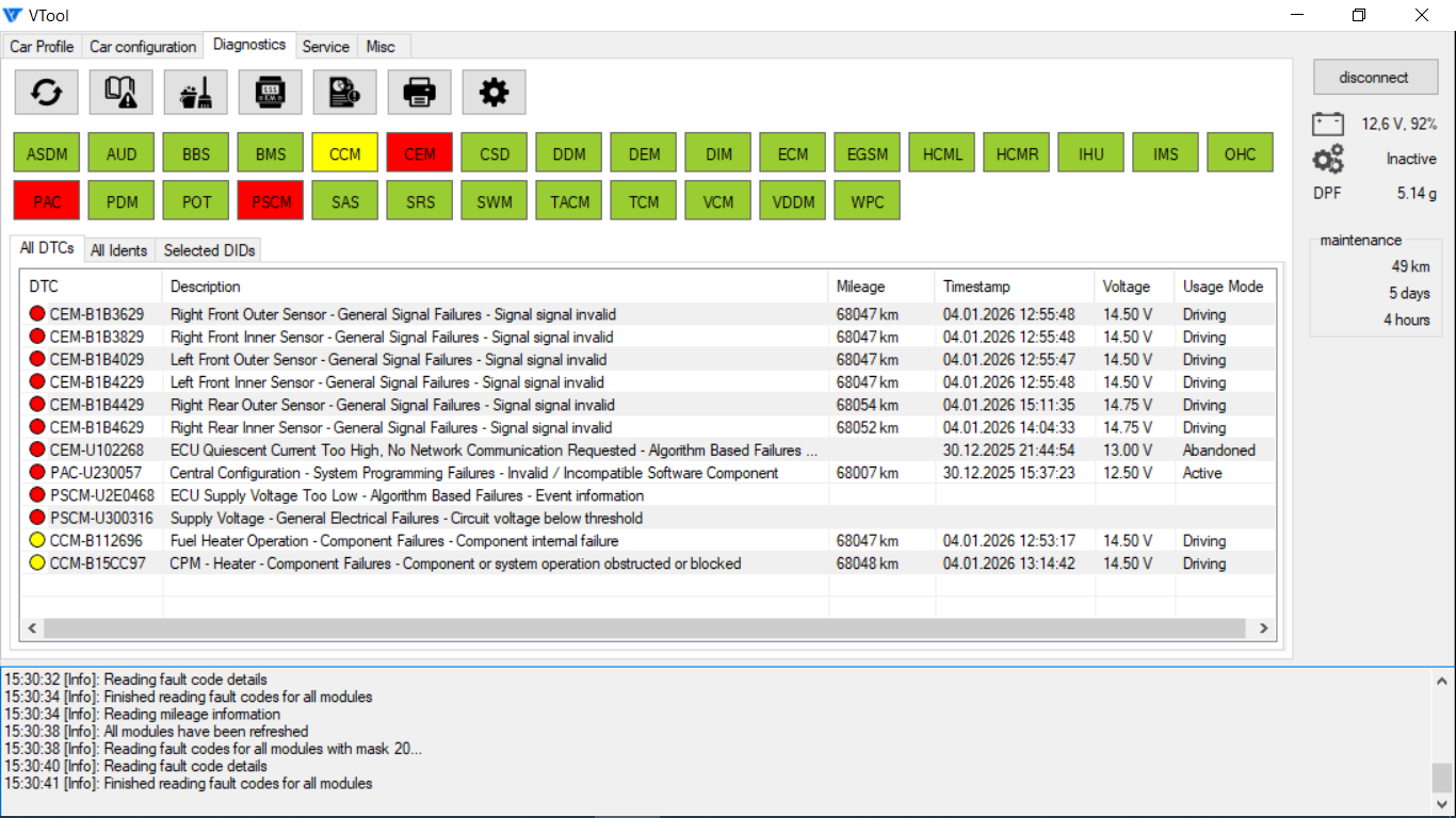

Получилось так что машину взял из гаража только 27.12. (а в машине ДТ было ещё залито с августа) и была плюсовая температура в городе. И как то забыл, что у меня в ПП может ещё остаться летняя соляра и начаться морозы. Что и случилось в новогоднюю ночь. 31.12 машину поставил на стоянку и не брал до 04.01. Было холодно -30 гр. да и особо ездить было не куда.
04 января решил запустить через приложение СЛ машину, но пришел отказ два раза. Пошел смотреть в чём дело.
Вылезла куча ошибок. ошибки после 4 дней простоя в морозы -30 гр.
Но самое главное вебасто ушла в блокировку и никак не хотела выходить. А на улице морозы и в машинке без неё очень холодно.
Такие ошибки были постоянно плюс блокировка вебасты на следующий день всё без изменений
Сегодня потеплело до минус 20 гр. и нужно было к ОД на развал-схождение. За 1.5 часа в теплом боксе соляра оттаяла в вебасто и она заработала.
Блокировка снята успешно и теперь ПП подогреватель в работе как и догреватель.

Вот что писал vtool по данной ошибке.
Теперь при работе двигателя вебасто работает и прогрев машины очень быстрый.
