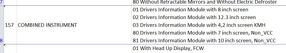

Добрый вечер, какие параметры конфигурации необходимо изменить при установке расширенной приборной панели, вместо маленькой?

То что нужно программировать приборку под нужную модель авто и комплектацию(с HUD или без)-это понятно!
И то что пробег нужно обнулить перед присоединением, чтобы он с дублей подтянулся -тоже понятно.
Так же ручками наверняка нужно будет поправить VIN в новой приборке.
Я спросил какие параметры в спецификации авто нужно закодировать? Наверняка там больше одного параметра) Ну чтоб уже не ругалась на несоответствие комплектации :mrgreen:

Наверняка это один из параметров!
Чувствую парочка еще есть ;)
