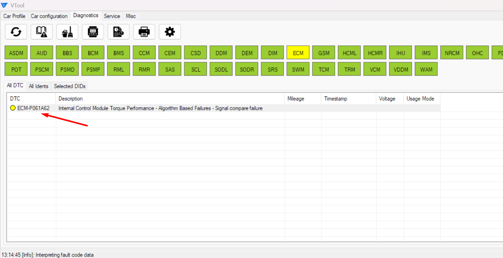

Всем доброго дня! Есть не удаляемая ошибка
ECM-P061A62 Internal Control Module Torque Performance - Algorithm Based Failures - Signal compare failure
На приборке чека нет. Помогите интерпретировать ошибку. Возможно у кого то была такая.
Буду очень признателен.

Только эта ошибка активна. Остальные по фарам например удаляются после очистки.
