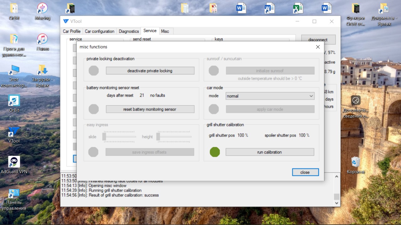

Posts: 152
Re: Жалюзи радиатора
kostik_xc70 wrote: 20 May 2025, 11:02 Всем привет.
Можно ли с помощью vtool принудительно открыть шторки радиатора ? Есть какой-то сервисный режим ?
Калибровка 100% есть.
Сервисный режим не видел.
У меня на сканере есть калибровка гриля и также можно выставить шторки в три положения.
