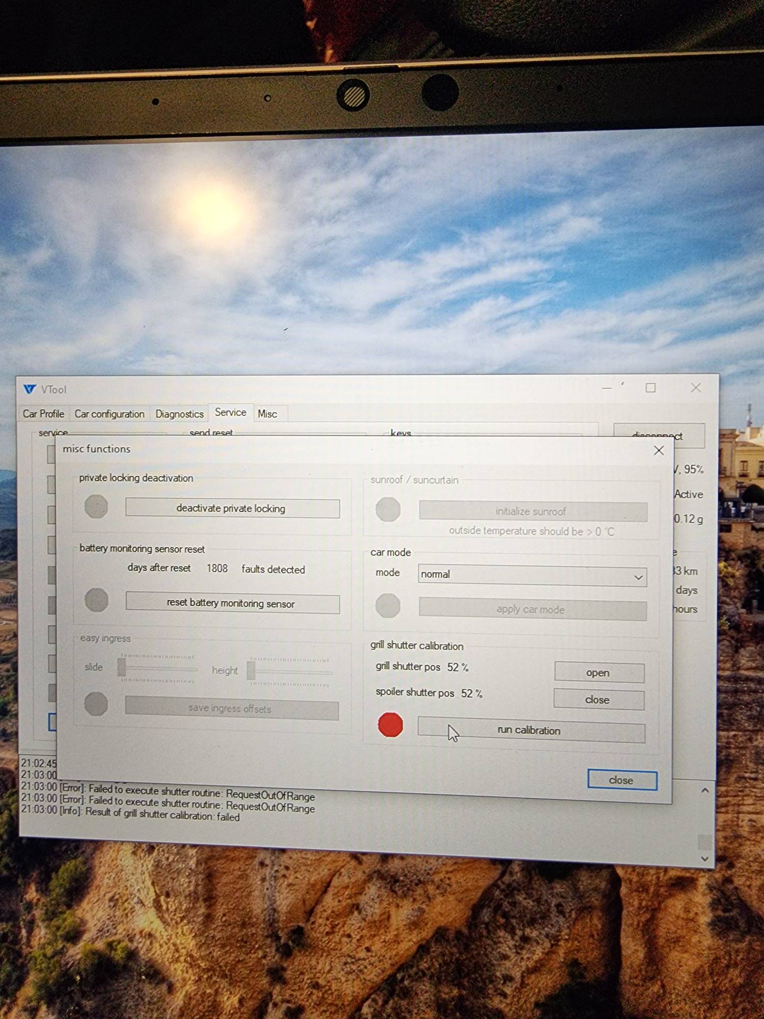

Всем привет.
Можно ли с помощью vtool принудительно открыть шторки радиатора ? Есть какой-то сервисный режим ?

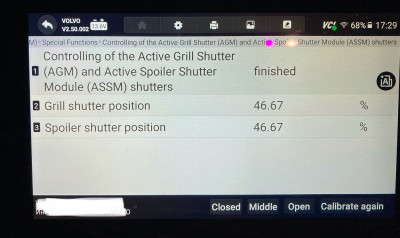

kostik_xc70 wrote: 20 May 2025, 11:02 Всем привет.
Калибровка 100% есть.
Сервисный режим не видел.

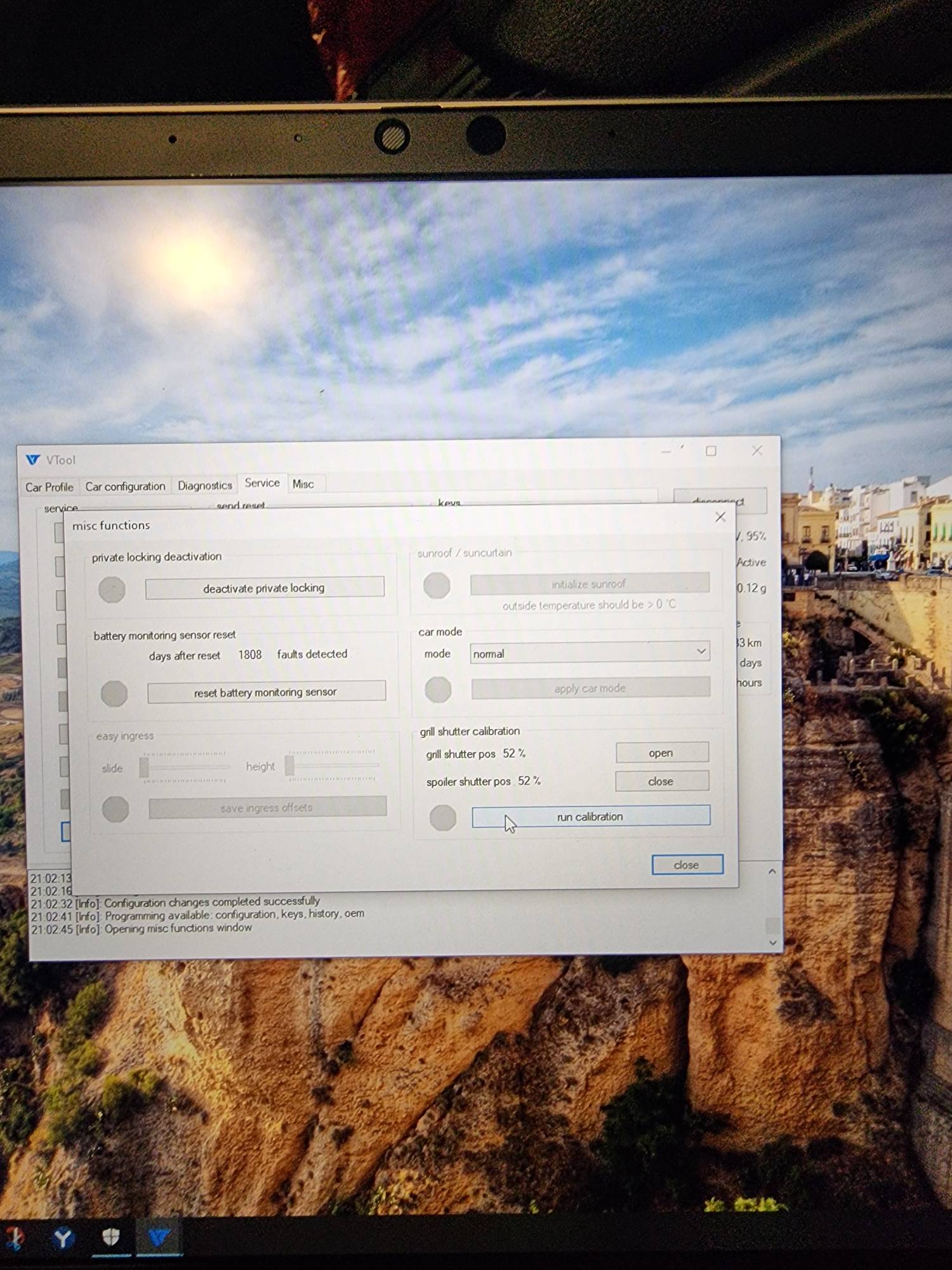

У меня на сканере есть калибровка гриля и также можно выставить шторки в три положения.

ну это калибровка, а не принудительное открытие.
Posts: 449
Re: Жалюзи радиатора
если нужно открытие, то добавим :) уже не впервые задается этот вопрос
Posts: 154
vtool wrote: 20 May 2025, 17:21 если нужно открытие, то добавим :) уже не впервые задается этот вопрос
думаю полезная функция, открытие по кнопке, как перевод дворников в сервисное положение для замены, так и тут. Мало ли посмотреть на состояние радиатора, продуть если надо, даже может промыть.
