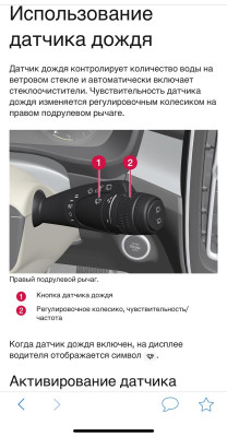

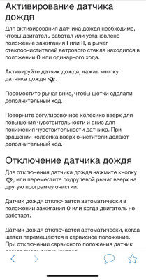

Поставьте колесико на одну каплю, будет реже смахивать. Также и в промежутке между 1 и 3 каплями будет разная частота, можно настроить под себя
Volvo90
Joined: 28 May 2025, 11:41
Re: Калибровка датчика дождя в автоматическом режиме
Post by Volvo90 »
правильно ли я понял, что" возможность регулировать колесиком на переключателе частоту смахивания " так же регулирует чувствительность датчика дождя в автоматическом режиме . то есть данная шкала двойного назначения

Posts: 245
крутилка регулирует чувствительность датчика. От чувствительности датчика зависит как часто щетки машут

Volvo90 wrote: 04 Aug 2025, 16:56 правильно ли я понял, что" возможность регулировать колесиком на переключателе частоту смахивания " так же регулирует чувствительность датчика дождя в автоматическом режиме . то есть данная шкала двойного назначения
Cовершенно верно. В прерывистом режиме- частота смахивания, в автоматическом - ЧУВСТВИТЕЛЬНОСТЬ датчика дождя (а не частота)
