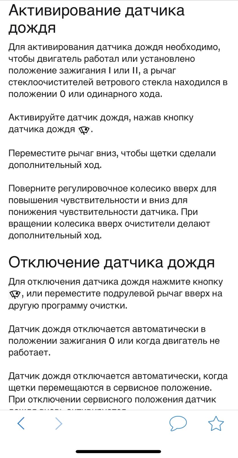

правильно ли я понял, что" возможность регулировать колесиком на переключателе частоту смахивания " так же регулирует чувствительность датчика дождя в автоматическом режиме . то есть данная шкала двойного назначения
Re: Калибровка датчика дождя в автоматическом режиме
я понял именно так - но пока не было возможности проверить
крутилка регулирует чувствительность датчика. От чувствительности датчика зависит как часто щетки машут

Cовершенно верно. В прерывистом режиме- частота смахивания, в автоматическом - ЧУВСТВИТЕЛЬНОСТЬ датчика дождя (а не частота)
