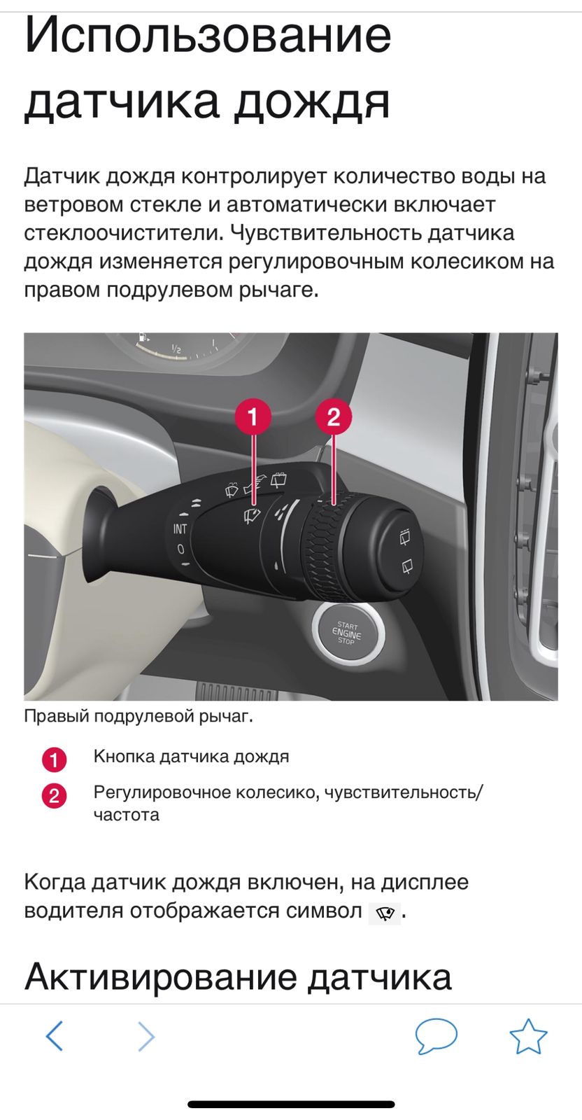

там же можно самому на подрулевом подрегулировать быстрее или медленнее махать при датчике дождя

я так понимаю, есть три настройки на подрулевом переключателе
1 положение - есть возможность регулировать колесиком на переключателе частоту смахивания
2 положение - смахивает постоянно с частотой чуть большей, чем на максимуме в положении 1
3 положение - смахивает максимально быстро.
Я же говорю об автоматическом смахивании по датчику дождя. То есть много капель не стекле - смахивает чаще. Закончился дождь - не смахивает вообще.

Поставьте колесико на одну каплю, будет реже смахивать. Также и в промежутке между 1 и 3 каплями будет разная частота, можно настроить под себяArchiG wrote: ↑27 Jul 2025, 23:29Я же написал, частота смахивания (чувствительность датчика) регулируется на подрулевом. или Вы что-то другое имеете в виду?

правильно ли я понял, что" возможность регулировать колесиком на переключателе частоту смахивания " так же регулирует чувствительность датчика дождя в автоматическом режиме . то есть данная шкала двойного назначения

крутилка регулирует чувствительность датчика. От чувствительности датчика зависит как часто щетки машут

Cовершенно верно. В прерывистом режиме- частота смахивания, в автоматическом - ЧУВСТВИТЕЛЬНОСТЬ датчика дождя (а не частота)
