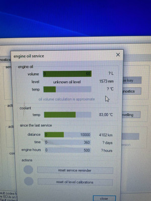

Подключил vtool к Geely Monjaro (ЭБУ Bosch). Уровень масла показывает странный, как его следует интерпретировать ?
Появилась теория, что это число в Hex и если перевести его в десятичную систему, то будет 1573 -> 5491 и поставить запятую между двумя знаками, то вроде что-то похожее на то, что показывается в ЭБУ Denso и выводится. Но это лишь догадки
