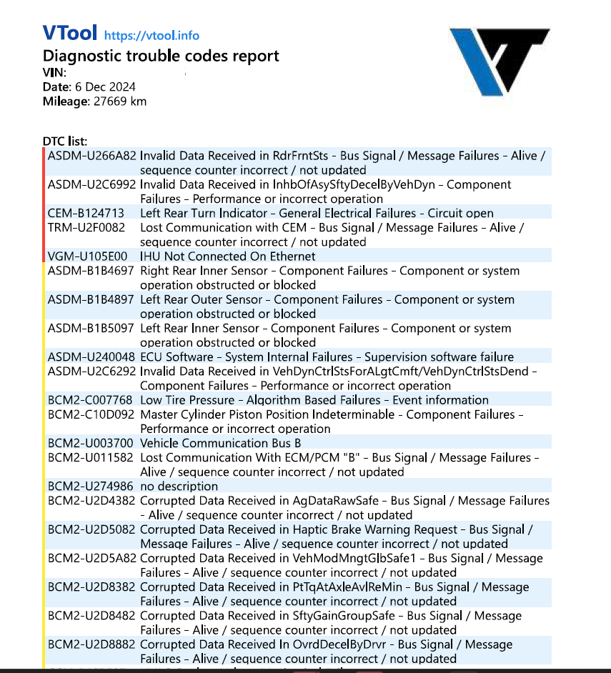

Не сбрасываются ошибки.
alekiv
Joined: 10 Sep 2024, 19:02
Location: EU
Post by alekiv »
На предыдущей машине (XC90 D5 2017) сброс ошибок работал корректно.
На новой (XC90 T8 2024) по какой-то причине не работает сброс.

@ant0nk0 в чём может быть причина?
XC90 T8 2024
Re: Не сбрасываются ошибки.
Вам VTool написал в чем причина:
This car has VGM unit, but PIN is not set. Diagnostics / calibrations are limited
Автомобили с андроидом на борту имеет модуль VGM, который является Diagnostic Firewall и отсекает все попытки сброса ошибок, калибровок и программирования до тех пор, пока блокировка Firewall не будет снята с помощью ввода VGM PIN (уникальный код для каждого автомобиля).
Попробуйте новую версию 335, там применены более хитрые алгоритмы для диагностики
PS: чтобы не затирать VIN на скриншотах, есть галка "hide vin" в настройках.

ant0nk0 wrote: 07 Dec 2024, 13:41 Автомобили с андроидом на борту имеет модуль VGM, который является Diagnostic Firewall и отсекает все попытки сброса ошибок, калибровок и программирования до тех пор, пока блокировка Firewall не будет снята с помощью ввода VGM PIN (уникальный код для каждого автомобиля).
Спасибо. Помогло, но часть ошибок не стёрлась и в 335 версии.
22:07:50 [Warning]: Failed to clear DTC for ECUs: BECM, ECM, TCM, BCM2
XC90 T8 2024
alekiv wrote: 07 Dec 2024, 23:38 Спасибо. Помогло, но часть ошибок не стёрлась и в 335 версии.
Когда пытаетесь стирать ошибки, автомобиль находится к режиме Active или Inactive, надеюсь? В режиме Driving некоторые ошибки могут не стереться.
Пришлите мне в личные сообщения VIN Вашего автомобиля, я вышлю VGM VIN, попробуете с ним
