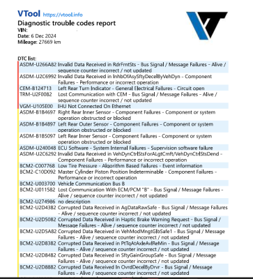

22:07:50 [Warning]: Failed to clear DTC for ECUs: BECM, ECM, TCM, BCM2
XC90 T8 2024

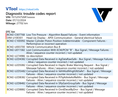

Проверил ещё раз в режиме Inactive. Не стёрлись.
Code: Select all
16:23:09 [Warning]: Failed to clear DTC for ECUs: BECM, ECM, TCM, BCM2
Попробовал с VGM pin (спасибо за пин!) и практически все ошибки стёрлись.

Осталась парочка
DIM-B13A201 DIM-HUD APIX Communication Error - General electrical failure
DIM-U100301 Head Up Display - APIX Communication - General electrical failure
Сама проекция работает без нареканий.
Скоро обслуживание, попрошу дилера проверить.
