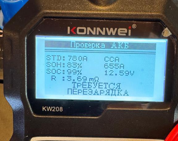

Дома пока АКБ заряжался напряжение на клеммах было почти 15В, при полной зарядке стало 13.6В.
Вот так стало после зарядки дома
, а до этого в гараже заряжал при минусовой температуре за 2 дня SOH стал всего 86%.
А такие параметры были с магазина.
