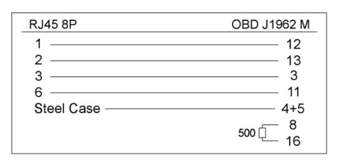

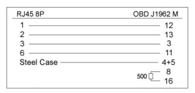

Не получается подключить к LYNK CO 01 2022 EM-P 2022 г.в.
Читает ВИН, потом
[Warning]: Unable to sync (timeout)
[Warning]: CEM is not responding. Will try engineering mode, VIN from announcement..
[Info]: Updating car information
[Info]: Updating car configuration
[Error]: Failed to read car configuration
[Warning]: CEM is not responding. Entering engineering mode and using the VIN from announcement...
[Error]: Failed to update service data
При этом на ноутбуке при подключении кабеля пишет: Неопознанная сеть
выключал Антивирус, WIFi, брандмауэр, Менял IP как постом выше.
Кабель проверял, проблем не нашел кроме резистора. Было на большое сопротивление, заменил на 510 Ом. Проблему не решило.
