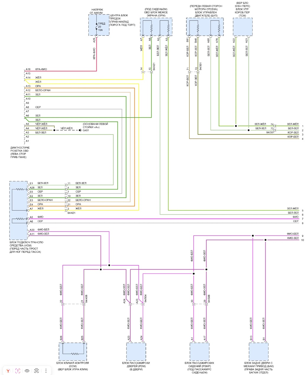

Может не совсем в тему. Нашёл на драйве пост про использование VDASH: https://www.drive2.ru/l/639694491724308471/
По словам автора пришлось немного менять распиновку разъёма, т.к. через шнурок ENET BMW соединение не происходило.
Не думаю, что для vtool и vdash используются разные контакты для соединения с автомобилем, но всё же... Кто что может сказать по этому поводу?
И второй вопрос - купил у Белорусов "VOE-Volvo Диагностический адаптер", судя по описанию — специально для SPA/CMA и для работы с VIDA/DICE. Но при прозвонке пинов заметил, что нет резистора на 500 Ом между 8 и 16 контактом, как у адаптера ENET для BMW, а просто перемычка. Нигде не могу найти информацию задействован ли 8-й контакт у автомобиля? На 16-м "+12 В" и не хотелось бы спалить что-либо. Может кто подсказать, где найти оригинальную схему распиновки OBD колодки на Volvo SPA? Суть вопроса — нужен ли этот резистор?

Re: VTool не может подключиться к автомобилю
у меня резистор есть и переходник как на картинке выше и все работает

Нашёл на просторах инета, что 8-й пин идёт на блок VCM. На одном из форумов мне ответили: простыми словами - это подаётся сигнал, чтоб система понимала, что к авто подключена диагностика. Резистор - как своеобразная защита.
