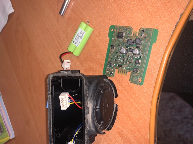

Спасибо! Я нашёл на драйве запись где человеку по гарантии этот блок меняли, посмотрел что стоит он рядом с бачком ОЖ, заглянул у себя, действительно у меня пусто, но разъём туда выведен. Буду выяснять, а датчик объёма в салон это соответственно другая деталь наверняка, сможете подсказать где должна стоять и как выглядит или номер? Я пока не откопал этой информации

у меня в XC90 MY20 установлен вот такой IMS: 31443745
находится под кожухом управления светом
Re: Ошибка блока BBS Battery Backed-up Sounder
спасибо огромное, подозревал что там, но нигде не нашёл подтверждения однозначного пока. Загляну под него, если кабель есть, то останется только блок туда внедрить) мне кажется он важнее сирены даже)
Глянул сегодня за плафон, блока нет, но и коннектора не обнаружил. времени было немного, надо будет поглубже поковырять. Может он был, болтался там и его заправили куда. Я потолок скидывал, устранял скрежет моторчика панорамы, может тогда и убрал разъём... Если его нет, то конечно не резонно заниматься дооснащением)
