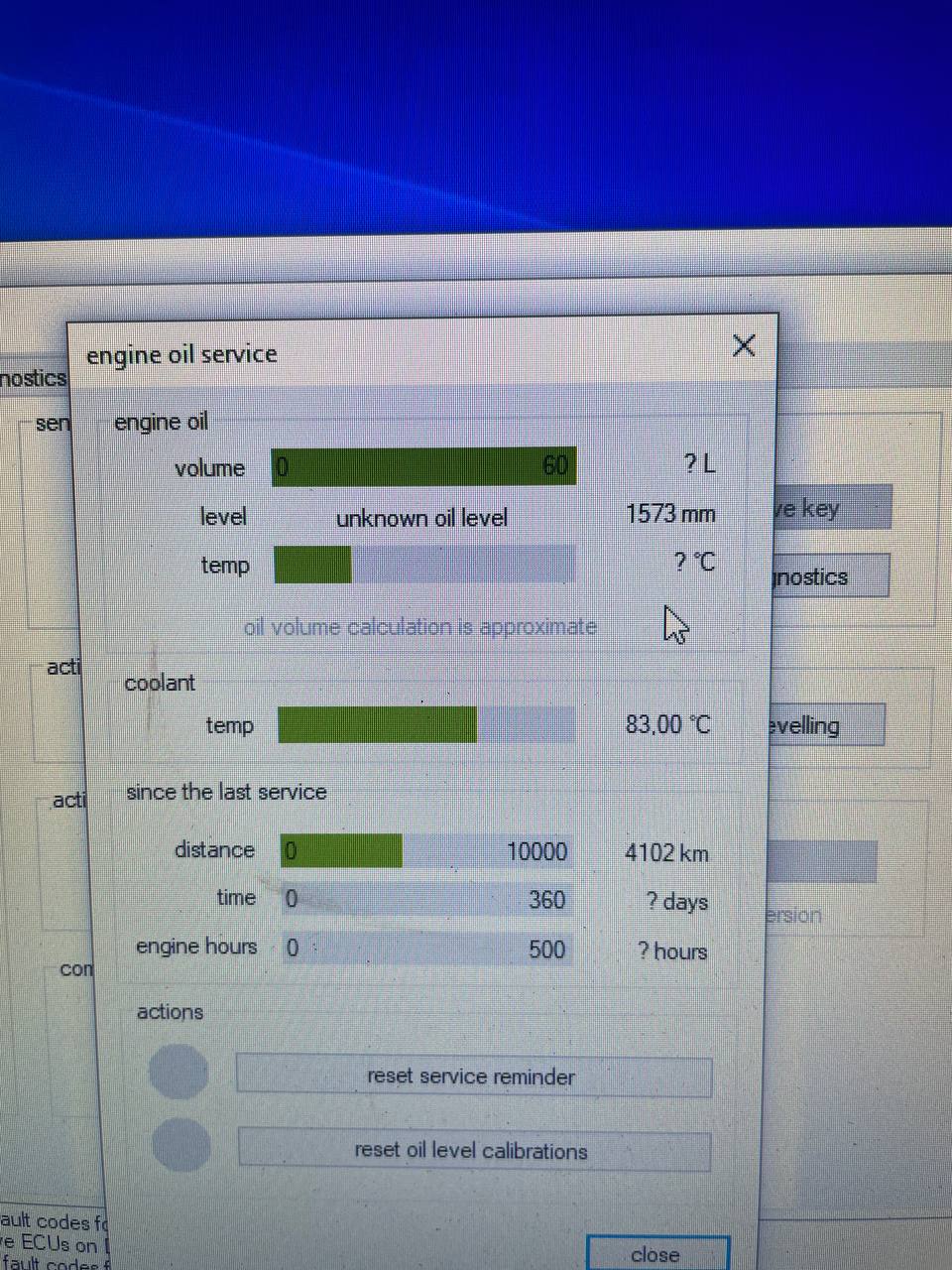

Подключил vtool к Geely Monjaro (ЭБУ Bosch). Уровень масла показывает странный, как его следует интерпретировать ?
Появилась теория, что это число в Hex и если перевести его в десятичную систему, то будет 1573 -> 5491 и поставить запятую между двумя знаками, то вроде что-то похожее на то, что показывается в ЭБУ Denso и выводится. Но это лишь догадки
kill81
Posts: 47
Joined: 24 Sep 2024, 12:19
Location: Смоленск
Re: Уровень масла
Post by kill81 »
К Volvo подключите, там всё чётко показывает :D

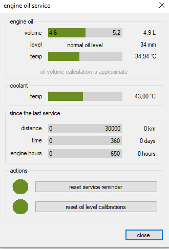

Сегодня поменял масло. Двигатель D40204T14. Залил 5.2 литра. На дисплее авто - максимум. Фото для статистики
Re: Уровень масла
1) замер уровня масла желательно делать после прогрева масла до 70 градусов и после 10 минутного ожидания, пока масло стечет
2) погрешность измерения +- 0.2л, об этом написано в самой Vida
