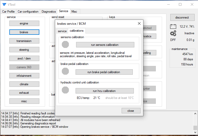

Приветствую знатоки, может и мою кучу кто нибудь оценит и подскажет куда копать...ошибки связанные с болезнью ручника понятны, завтра поеду искать очередной обрыв... а вот что "провалившейся" калибровкой клапанов блока BCM делать непонятно, после этого выскочило предупреждение что система ESC отключена и две ошибки висят постоянные BCM-B10DF46 и BCM-U200746, и даже не стираются, и по обогревателю ошибка на напряжении 15,25 В меня пугает, откуда такое напряжение, или это из-за замыкания как раз такой скачек...в общем прикладываю скрин экрана, я делал "нижнюю" калибровку, которая закончилась красной лампочкой и отключением ESC, а также файл со всеми насыпавшимися ошибками...и да, я человек на форуме новый, если это платная услуга, ну так я оплачу...да авто XC90 2017 D5
Re: Насыпало ошибок
вопрос для чего запускали калибровку гидромодуля при проблемах с электрическим стояночным тормозом я оставлю
устраняйте проблемы с ручником и запускайте калибровку снова
15.2 запросто может быть, особенно сразу после запуска, ничего странного тут не вижу
