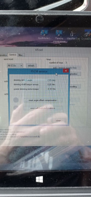

Никак не могу руль выставить после замены. Поставил руль с лепестками, на парковке выставляю руль ровно сбрасываю в vtool адаптацию, еду, а он все время клюёт в сторону, на старом не было такого. Может есть алгоритм какой и правильная последовательность действий, подскажите пожалуйста.

у руля посадочное место - шестиугольник. рули невозможно поставить "не так", будет ошибка в 60 градусов
процедура сброса взята из Vida. какого-то подробного описания там особо нет
какой угол показывается в окне, если руль держать прямо?

Вроде никаких хитростей. Я выставляю руль горизонтально, нажимаю сброс... Но почему то в сторону смотрит блин немного, развал при смене руля не мог же поменяться))
Да, я сам менял, там не ошибёшься с установкой. А в программе одно это сброс угла компенсации первая плашка. а вторая что сбрасывает? Не могу сейчас посмотреть комп в машине, офлайн вроде не запустится же без машины?)

добрый день. скажите, что делаю не так. когда визуально руль выставляю ровно пишет отклонение в 2 градуса. нажимаю сброс, идет процесс с серым кругом и потом зеленый. н значение угла остается неизменным . ехать на сход развал?

Volvo90 wrote: 16 Jun 2025, 17:20 добрый день. скажите, что делаю не так. когда визуально руль выставляю ровно пишет отклонение в 2 градуса. нажимаю сброс, идет процесс с серым кругом и потом зеленый. н значение угла остается неизменным . ехать на сход развал?
почитайте второй пост этой темы (окно Vida). Эта процедура делается после сход-развала, а не вместо
