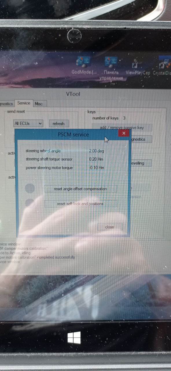

Никак не могу руль выставить после замены. Поставил руль с лепестками, на парковке выставляю руль ровно сбрасываю в vtool адаптацию, еду, а он все время клюёт в сторону, на старом не было такого. Может есть алгоритм какой и правильная последовательность действий, подскажите пожалуйста.
Re: Выставление нулевого положения руля
Akimov wrote: 08 May 2025, 00:50 на старом не было такого
у руля посадочное место - шестиугольник. рули невозможно поставить "не так", будет ошибка в 60 градусов

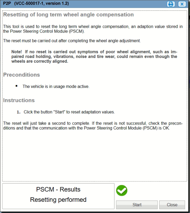

процедура сброса взята из Vida. какого-то подробного описания там особо нет
какой угол показывается в окне, если руль держать прямо?

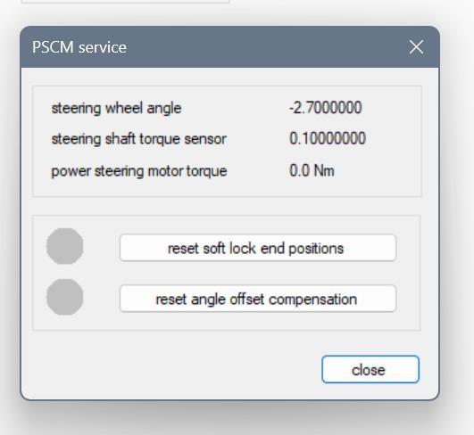

добрый день. скажите, что делаю не так. когда визуально руль выставляю ровно пишет отклонение в 2 градуса. нажимаю сброс, идет процесс с серым кругом и потом зеленый. н значение угла остается неизменным . ехать на сход развал?

Volvo90 wrote: 16 Jun 2025, 17:20 добрый день. скажите, что делаю не так. когда визуально руль выставляю ровно пишет отклонение в 2 градуса. нажимаю сброс, идет процесс с серым кругом и потом зеленый. н значение угла остается неизменным . ехать на сход развал?
почитайте второй пост этой темы (окно Vida). Эта процедура делается после сход-развала, а не вместо

Добрый вечер, похожая ситуация у меня тоже. Volvo XC90 SPA, еду на сход развал, выставляю руль прямо, выставляют все и после всего делаю калибровку через vtool (PSCM service) путем нажатия двух кнопок по очереди. Калибровки проходят удачно, в конце зеленные круги. Но потом проверяю, показывает отклонение в 2-2,5 градуса. Проделывал несколько раз, ничего не поменялось. При езде машину тянет влево. Развал в норме, руль прямо, только отклонение по датчику SAS. Помогите, в чем может быть проблема? И почему не могу откалибровать в ноль. Спасибо

Добрый день. Подскажите пожалуйста. Снимал руль для перетяжки. Теперь машина идёт ровно но руль слегка завален на лево. Поможет ли эта калибровка? Надо нажимать на обе кнопки сброса или только какую то одну?
