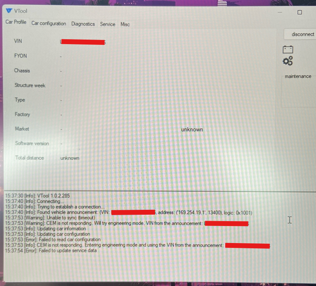

nik_71
Joined: 12 Jun 2026, 20:33
Re: Geely Monjaro
Post by nik_71 »
Сегодня тоже скачал программу последний версии, вин читает, дальше никак..... как то исправить возможно? Image
