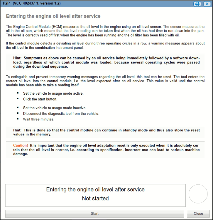

Вот что в своё время сфотографировал у дилера.

Насколько понял, калибровка делается чтобы не вяскакивало предупреждений во время ТО? Т.е. получается не обязательно при каждой смене масла делать эту калибровку (вводить уровень масла)?
