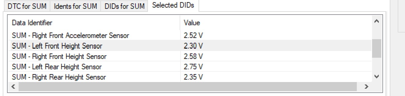

Можно начать с проверки напряжений датчиков высоты, в модуле SUM есть соответствующие Data Identifiers

Если я правильно соображаю, то похоже что-то не то с передним левым датчиком. Или я не правильно соображаю) Сделал скрины в положении норма, офроуд и покой

Подскажите пожалуйста) Можно по этим цифрам понять что-то?)
